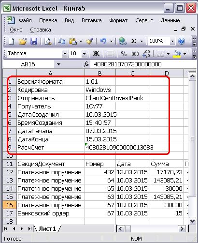

| Черновик (колонки дат и денег нужно форматировать),
можно выбирать несколько файлов txt сразу, весь импорт на новый лист новой книги:
ps. почикал | |
| Поздно заметил, что шапка не нужна.
Ну, лишнее кастрировать.

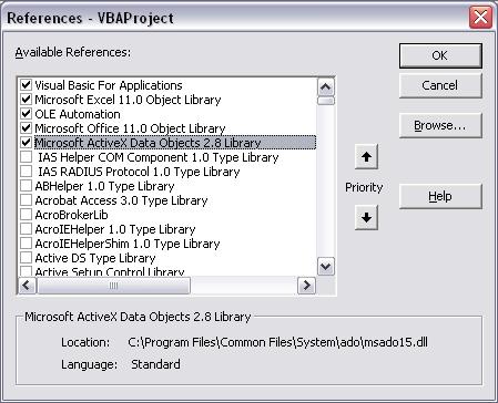

| Спасибо, но продолжу наглеть...
я уже лет 10-12 не брал шашку в руке, т.е. не нажимал alt+f11 в excel
соответственно сразу деббагер ругается на Private rst As ADODB.Recordset
что и где подключить? (кроме мозга естественно:-)) | |

![Открыть файл](../skins/base/images/flopy.gif) 39 Кб. |
| Библиотека ADO нужна: | |

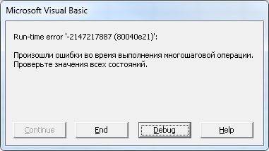

| У меня не работает :(
Выдает ошибку в строке:
rst.Fields(row(0)) = row(1)
Выписка немного иного вида, но тоже в формате 1С.
Она выгружается из банк клиента.
В чем может быть причина?

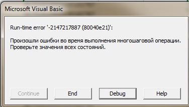

| В выписке:
1. не заполнены некоторые поля с датой
2. имеются счета о 25 знаках.
Поправил для вашей выписки => | |

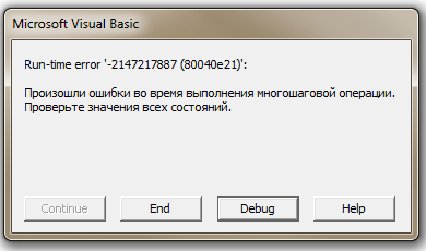

| Короткую читает здорово! :-)
Импортирую большую выписку и снова ошибка в той же строке :-(
rst.Fields(row(0)) = IIf(row(1) = vbNullString, Null, row(1))
У меня в выписке 13 150 строк. Это же не должно мешать?
С количеством знаков и пустыми значениями проблема, наверное?
Я могу скинуть вам на почту выписку?
Скриншот >>> | |

| ПоказательДаты=0
Попробуем еще поправить => | |
