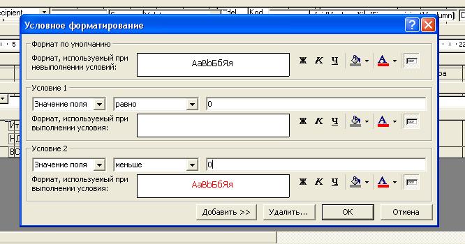

 автор: kot_k_k   (04.02.2012 в 14:54)   личное сообщение
51 Кб.
вот это окно
 автор: snipe   (04.02.2012 в 15:07)   личное сообщение
ТОлько стоять должно не Значение поля а Выражения
(равно не надо)
условие можно написать так
iif([число]-int([число])=0;int([число]);[число])
 автор: bimon   (04.02.2012 в 15:34)   личное сообщение
у меня старая версия Access (97) , где условного форматирования нет!
