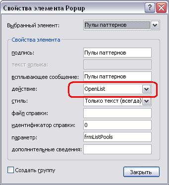

| | Ай спасибо! Поднялся еще на одну ступеньку.  | |

| | >>... =ИмяФункции() (знак "=" обязательно)
Я уже не помню точно, что, где, когда, но равно не всегда обязательно. =>
Функция OpenList описана паблик в "общем" модуле. | |
to: Гоблин
(17.02.2013 в 09:57)
| | Не нужны макросы. Вместо имени мвкроса в поле "Действие" пишите =ИмяФункции() (знак "=" обязательно). | |

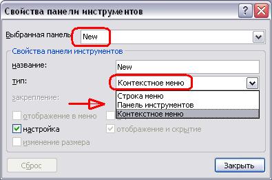

to: Lukas
(11.02.2013 в 19:57)
| | За инструкцию удаления лишних меню спасибо. В ходе многочисленных экспериментов их у меня довольно много получилось. | |
to: Lukas
| | Получилось!  | |

to: Анатолий (Киев)
(11.02.2013 в 17:59)
| | Конечно пробовал.
В форме свойств, самый верхний комбобокс,
там можно выбрать нужное, затем менять свойства. | |

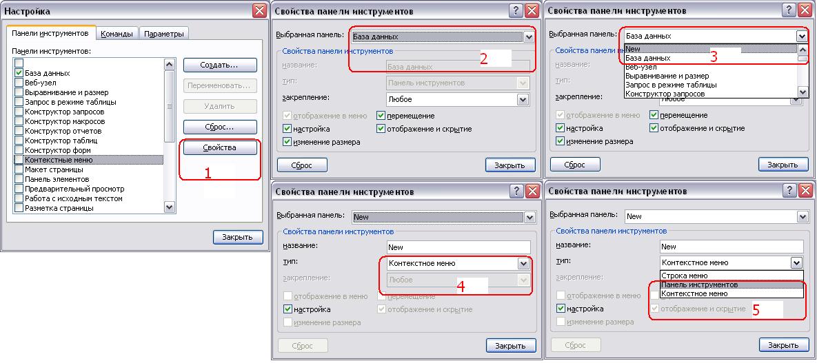

to: Lukas
(11.02.2013 в 15:30)
| | Lukas, а вы сами пробовали это сделать для строки "Контекстные меню"? У меня открываются свойства для "Строка меню". | |
 36 Кб. |

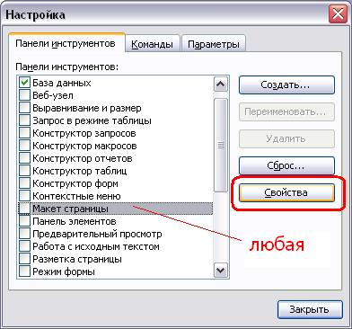

to: Lukas
(11.02.2013 в 15:24)
| | Сначала это =>,
затем то, что выше. | |

to: Анатолий (Киев)
(11.02.2013 в 15:13)
to: Lukas
(11.02.2013 в 14:29)
Руками: поменять тип на "панель инструментов", затем удалить.
| Вот как раз руками и не получается. При щелчке правой кнопкой мыши на имени контекстного меню - никакой реакции. | |
to: Анатолий (Киев)
(11.02.2013 в 13:24)
| | Зы: варианты:
1. Руками: поменять тип на "панель инструментов", затем удалить.
2. CommandBars("ИМЯ").Delete | |

to: Гоблин
(14.05.2012 в 13:20)
| | Ничего писать не надо.
Через меню "Сервис"-"Настройка" открываете диалог. Кнопкой "Создать" создаете новую панель инструментов и напихиваете команды, а затем щелкаете кнопку "Свойства" и меняете тип на "Контекстное меню". Имя своего конт. меню указываете в св-вах формы. | |
