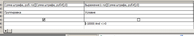

 автор: kot_k_k   (02.07.2012 в 12:48)   личное сообщение
27 Кб.
   to: snipe   (02.07.2012 в 12:25)
вот так

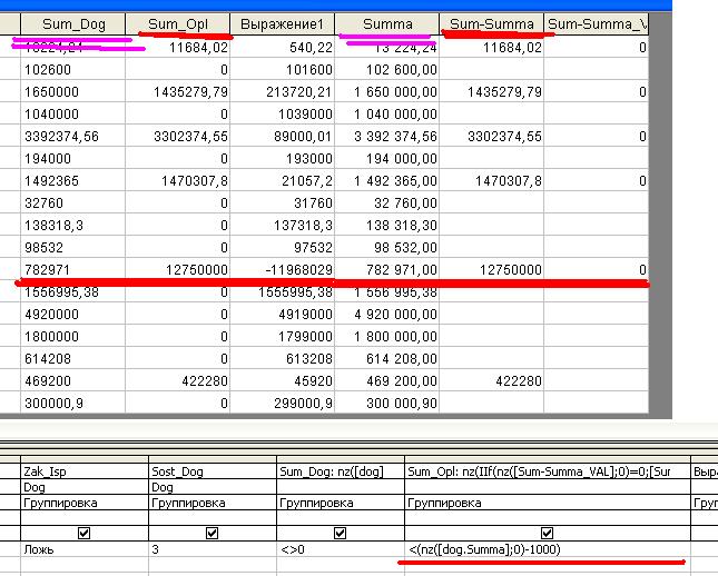

 автор: kot_k_k   (02.07.2012 в 12:18)   личное сообщение
   to: snipe   (02.07.2012 в 12:14)
а какая ему разница - остальные записи он то отметает, и только на этой творит ХЗ.
пс. попробовал - поменял на "Условие" - отработало блин как надо.
НО почему при группировке оно тупит

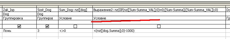

 автор: kot_k_k   (02.07.2012 в 12:11)   личное сообщение
87 Кб.
вот условие отбора в запросе, жирным то что должно отметать ненужное
HAVING (((Dog.Zak_Isp)=False) AND ((Dog.Sost_Dog)=3) AND ((nz([dog].[Summa],0))<>0) AND ((nz(IIf(nz([Sum-Summa_VAL],0)=0,[Sum-Summa],[Sum-Summa_VAL]),0))<(nz([dog.Summa],0)-1000)));
работает но одна строчка меня приводит в тупик (см. рисунок подчеркнул красным)
цветом подчеркнул поля для проверки, что выводит (поле с обработкой NZ(поле,0) и его значение).
если ставить проверку >0 на выражение то работает если поставить как в запросе (на рисунке ниже) - то балалайка, выдает эту строку И ТОЛЬКО ЭТУ, а там таких должно быть масса
