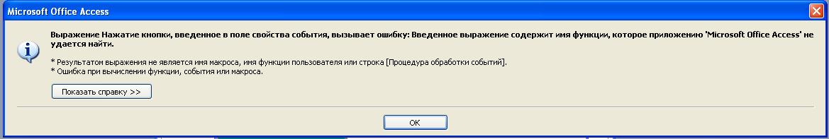

Вот какая хрень случилась. В один прекрасный день база перестала запускаться. Пишет что нет библиотеки DLL но какой конкретно не пишет. С кнопочной формы другие формы не запускаются.
Проверил каждую формы в конструкторе. Кода есть. Импорт в новую базу успеха не дал, сплошные сообщения о совпадении каких-то имен модулей.
Причем на моем компе все работает нормально, на других запускаются все базы кроме этой.
Еще обнаружил такую хрень. Открывая одну форму в конструкторе, ссылается на отсутствие какой-то библиотеки. Кода написанного на ту форму нет. Открыть не может. На всех остальных форма все нормально.
Вопрос. Куда рыть?
Теперь при нажатии кнопки на кнопочной форме дает сообщение =>
Новую кнопочную форму создать не может, ссылается на библиотеку, пишет error in loading DLL
Удалял кнопочную форму вместе с таблицей, создавал новую Бесполезно.

Офис переустановил. Не помогает. На всех компах, где стоит WINXP кнопки на кнопочной форме не работают.
Поиск проблемы методом тыка показывает следующее.
База изначально делалась под виндой ХР и запускалась под любой винодой. 7, ХР
Потом поставил win7. База без замечаний запускается под win7, а вот под win XP не желает. Причем кнопочная форма запускается, а кнопки на ней не работают. И новая не создается. А под win7 все делает.
Предполагаю, что офис 2003 под win7 использует некие такие библиотеки, к которым привыкает и как на наркоту подсаживается. А в XP этого нет. И касается это только кнопочной формы.
Теперь вопрос. Что использует кнопочная форма? Какую такую библиотеку, которую после win7 нужно добавлять в XP для успешной работы?
PS Решение проблемы просто. Надо удалить кнопочную форму и создать свою обычную. Но что все это значит - вопрос.

Референсы смотрели? ActiveX элементы используете? Фоновые рисунки на формах?
Судя по сообщению - не может найти функцию. Она есть? В окне отладки работает?

База полностью работает на любом компе под win7 и не желает запускаться под win XP хоть как.
Референсы открывал. С этого начинал исследование. Все библиотеки на месте.
АктивХ используется только дерево. Если принудительно запускать форму с деревом, то ругается на функцию Date. Хотя код полностью прописан
Фоновых рисунков нет никаких
Один раз открылось окно с кодом на проблемную форму. Она же с деревом. Так вот этого кода показалось всего несколько первых строк. Куда девалось остальное трудно сказать. Потом несколько раз открывал это окно и все было на месте. Просто интересно что бы это значило.

Тоже так делал. На работающем компе заново пересоздавал форму. Работает. Переношу на комп с win XP - ругается на функцию Date
При том все остальные базы с этой функцией запускаются и работают без замечаний. Вот именно эта база с календарем ему после win7 не нравится. Чтозахер.

Кажись нашел проблему отваливания. Это некая библиотека VBE6.DLL Окно вижула вообще не открывается, заканчивается работа с аксом.
Но вот как ее назад пристегнуть. И все в семере дело. Под хрушкой такого не было.
Это обновление надо что ли какое? Или семера не качественная. Хотя ставил с официального лицензионного диска. В одной базе пришлось весь код на форму переписывать. Может как-то проще получится.
