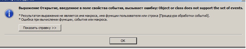

| | И выдает сообщение см.влож.
Причем, если сломалась одна форма, перестают работать все.
Восстановление, сжатие, перекомпиляция не помогают.
Беру рабочую копию, все работает.
Потом - бац - и опять. | |
| | Первый раз в этом году столкнулся с подобной нестабильностью аксесса. За 15 лет работы в а-97 и а-2003 такого вообще ни разу не было. А вот а-2010 - еще тот "подарочек". Постоянно выпендривается. То не сохраняет проект, то просто перестает работать (вылетает напрочь). Спасает - только постоянное сохранение последней рабочей версии и, что особенно странно, сохранение базы под другим именем. В этом случае - база открывается с предложением "Включить содержимое". И только в этом режиме дает попасть в окно VBA :( | |
