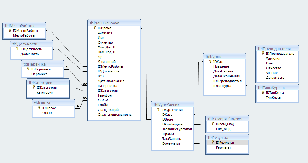

 30 Кб. |
| | Получилось как-то так. Но есть вопросы | |
| | если бы была описана задача, было бы проще дать совет.
Но всё равно постараюсь.
Всё очень просто:
заводим таблицу "персонал"
с полями типа Персонал_КОД, Ф, И, О, дата рожд, дата начала раб, пол ....
заводим таблицу "Справочник специальностей"
заводим таблицу "Справочник .................."
а дальше заводим таблицы по необходимости
например:
заводим таблицу "Переаттестация" | |

 32 Кб. |
| | придумал
циклы, сертификации и прочее сделать основными таблицами
а к ним подвязать данные о врачах
кто поможет создать связь между таблицами:
ДатыЦиклаКуратор и ДанныеВрача ?
как визуально должно быть, выглядит в форме Цикл
и остается открытым вопрос:
как сортировать бюджетников и коммерческих?
Спасибо | |
