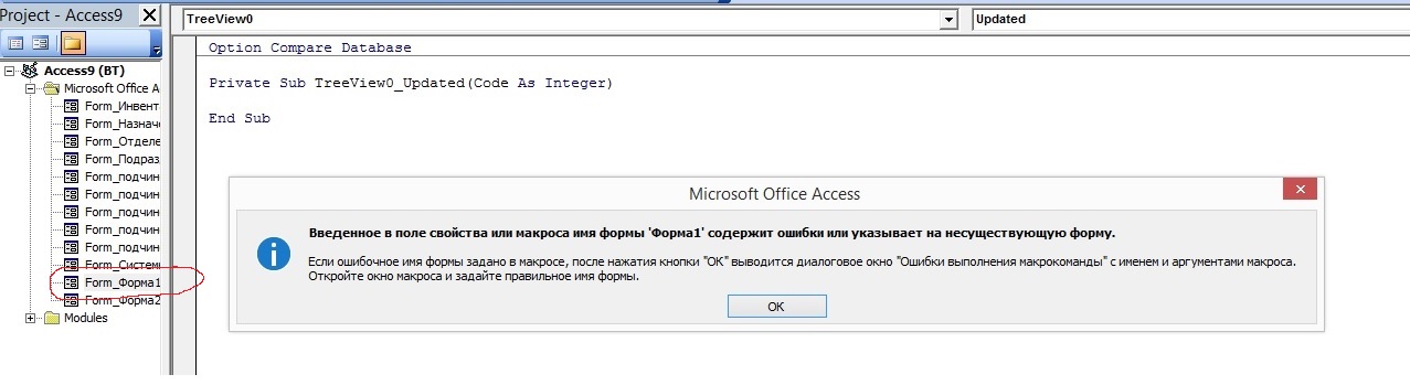

А я проще. из архива резервной копии распаковал, с той базой распрощался. Ничего не помогало. Никак.
 автор: час   (22.01.2015 в 22:07)   личное сообщение
   to: Гоблин   (21.01.2015 в 23:02)
так вот в чём бяка....
http://hiprog.com/forum/read.php?id_forum=1&id_theme=11646&page=1
у меня тоже самое было....
перетащил всё в новую базу импортом.
 автор: Гоблин   (21.01.2015 в 23:02)   личное сообщение
99 Кб.
Как-то так получилось, что произошла ошибка, в результате чего модуль Форма1 остался, а формы нет. Создание новой формы с таким же наименованием ни к чему не привело. Потерянный модуль присоединился к ней, но при удалении формы снова остался.
В общем его как-то надо удалить, а вот как - что-то не получается. Да еще и ругается. (на рисунке)
Как его удалить?
