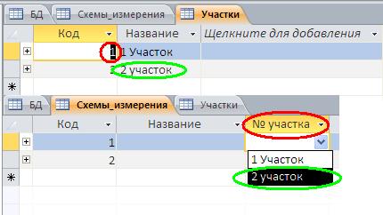

В общем столкнулся с проблемой. Есть две таблицы Схемы_измерения и Участки. В схемах измерения нужно добавить № участка, но так как база будет большая (и этот трюк понадобится не в единичном случае), то удобнее было бы выбирать по названию, но чтобы при этом добавлялся его номер (код). Подскажите как это можно реализовать? Скрин прилагается.

Внеся данные прямо в таблицу не удобно и не целесобразно.
Попробуй с помошю формы. Там реализовать указанную вами трюк очень легко.
Смотри в приложении
