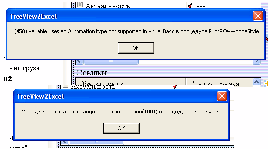

 автор: osmor   (29.03.2007 в 17:33)   личное сообщение
13 Кб.
   to: ГлазастыйМышь   (29.03.2007 в 14:15)
Я поправил причину возникновения ошибки... (очепятка блин)
А обработчик ошибок поправлю вечером... (ночью)
Проверь плиз

 автор: ГлазастыйМышь   (29.03.2007 в 14:15)   личное сообщение
   to: osmor   (29.03.2007 в 11:43)
при False все ОК
да, кстати, у тебя в примере использовании опечатка
pr.SetTitleStyle 25, 3, 12, True ' Выставляем стиля для заголовка
pr.SetTitleStyle Level 1, 12, 3, 8,True  ' выставляем шрифт для перовго уровня, остальные по умолчанию
я так понимаю надо
pr.SetLevelStyle  1,12, 3, 8,True
 автор: osmor   (29.03.2007 в 11:43)   личное сообщение
   to: ГлазастыйМышь   (29.03.2007 в 11:12)
Гы.. интересные ошибки у тебя вылетают...
это при LevelStyleAsInTree = truе?
а при LevelStyleAsInTree = False ошибки были?
 автор: ГлазастыйМышь   (29.03.2007 в 11:12)   личное сообщение
14 Кб.
   to: osmor   (29.03.2007 в 10:10)
По результатам испытаний
1. Ошибки модуля лучше выдавать совокупно в конце его работы, а не по каждому узлу (а то я запипикался 100 раз жать ОК на ошибку )
2. На установку в тру LevelStyleAsInTree вышли 2 типа ошибок (см. файл).
Остальное нормально
 автор: osmor   (29.03.2007 в 10:10)   личное сообщение
   to: ГлазастыйМышь   (29.03.2007 в 10:06)
нужно перерегистрить
