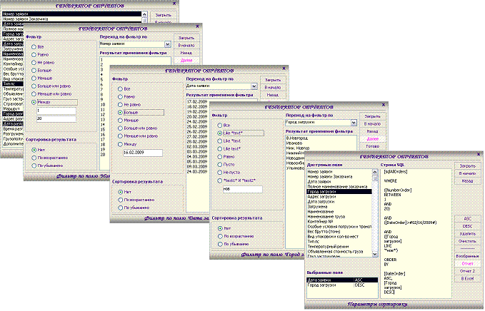

 автор: Lukas   (22.01.2010 в 15:23)   личное сообщение
   to: ПетрЩербаков   (22.01.2010 в 15:04)
Например, значение фильтра для числового, текстового и типа Date полей:
([NumberOrder]
BETWEEN 1 AND 20)
AND
([Город загрузки] LIKE '*нов*')
AND
([DateUnload] BETWEEN #01/01/2008# AND #12/31/2008#)

 автор: Lukas   (22.01.2010 в 15:01)   личное сообщение
41 Кб.
   to: ПетрЩербаков   (22.01.2010 в 14:19)
...Вобщем требуется серия фильтров...
Можно сделать многостраничную форму - мастер создания фильтров, типа такой:
