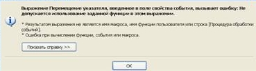

на форме при перемещении указателя мыши на кнопку (событие кнопки - перемещение указателя) есть обработка события (вызывается ф-ция =Bott_MouseMove(0) )
На всех наших ПК работает до сих пор не сталкивалачь,
отправила диск заказчику: выдаёт ошибку "Перемещение указателя, введённое в поле свойства события, вызывает ошибку: Не допускается использование заданной ф-ции в этом выражении" (окно сообщения в атач)
В чем может быть проблема и как её лечить :)?

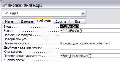

А вызов функции =Bott_MouseMove(0) прямо в окне свойств прописан? может это в модуль в обработчик события переместить?

Но ведь у нас работает! Почему где-то это может не работать? АСС вроде и у меня и у них 2003 8)
Это событие на всех кнопках с индексом nomBott
Private Function Bott_MouseMove(nomBott As Integer)
'при перемещении указателя на кнопку
'заменить надпись статусной строки на соотв. сообщение
'и изменить вид курсора
SelectBott (nomBott)
SetCursor LoadCursor(0, IDC_HAND)
End Function
