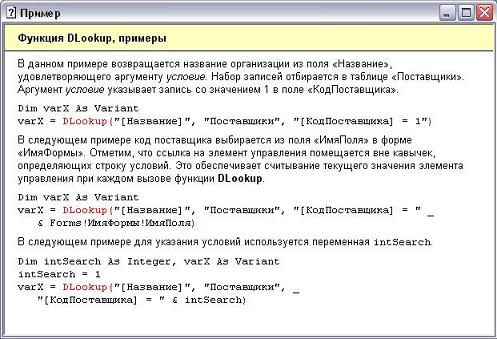

| | в хелп загляните? это клавиша F1 | |
 44 Кб. |
| | 1. Штатная справка А-97 | |
