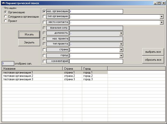

 автор: Lukas   (29.12.2008 в 22:40)   личное сообщение
   to: SergeyKV   (29.12.2008 в 16:49)
Мысли вслух:
1. Следуем принципу: "ЧТО, ГДЕ, КОГДА".
То есть, сначала определяем что искать, затем, где искать, проверяем корректность исходных данных и, наконец, ищем.
2. Возможно, хорошо было бы иметь списочек доступных для поиска баз(файлов). В нем-же можно было-бы отображать информацию типа - не проверена/проверяется/проверена.
3. В таблице результатов поиска наверное нужно отображать источник найденного.
может начать следует с обработки нажатий кнопок
В принципе, без разницы с чего начинать, все равно потом переделывать. (У меня почему-то всегда так получается).
Как в шутке:
Сколько водки не бери, все-равно два раза бегать!
 автор: SergeyKV   (29.12.2008 в 16:49)   личное сообщение
45 Кб.
   to: час   (16.12.2008 в 20:26)
люд честной! у мя вот такой вопрос о последовательности действий. Может я и зря думаю об этом, но это первый мой проект и поэтому я думаю как его выполнить с минимальными ошибкаи . Согласно приложенной картинке можете сказать что в какой последовательности программировать.
У меня у самого так складывается в голове. В начале я для проверки беру одну базу и делаю поиск только в ней, затем я подключаю все остальный базы (они в левой колонке) и делаю поиск в них , затем последним этапом я подключаю правую колонку т.е. какой тип информации искать в базах (телефон, фамилия и т.д. ) .
Возможно есть какието другие варианты, может начать следует с обработки нажатий кнопок а потом уже делать поиск в БД или... Подскажите плиз
п.с. Ну и так все что хотите пишите по теме! а я пошел

 автор: SergeyKV   (16.12.2008 в 17:09)   личное сообщение
   to: FORMAT   (16.12.2008 в 16:37)
ну конечно это деловая информация , на задний фон в финальном варианте думаю сделать картинку состоящую из много - много маленьких логотипов организации , чтобы это кончено не выбивалось из рамок серьезности :)
 автор: FORMAT   (16.12.2008 в 16:37)   личное сообщение
   to: SergeyKV   (16.12.2008 в 15:26)
насколько я понял, это деловая информация, поэтому, ИМХО, картинко на заднем фоне не нужна. Лучше придерживаться делового стиля.
 автор: час   (16.12.2008 в 16:15)   личное сообщение
Красиво,
а фон может градиент какой пустить?
 автор: SergeyKV   (16.12.2008 в 15:26)   личное сообщение
37 Кб.
   to: KrukVN   (12.12.2008 в 22:44)
Делаю сейчас оболочку в VB что бы exe'ка получилась. К оболочке сделаю коннект нужных БД... Интерфейс уже готов в принципе , вот ...
Может кто что скажет ..
