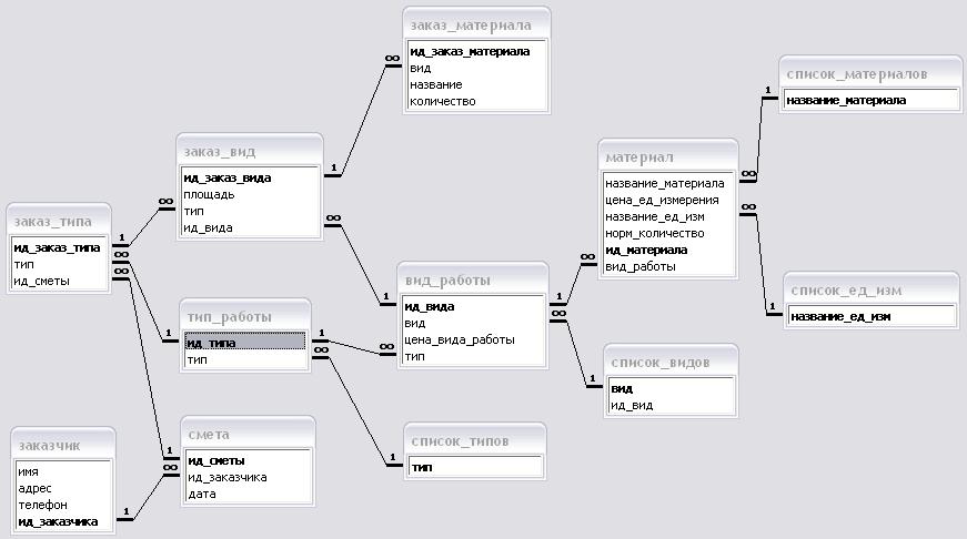

 автор: Lukas   (15.12.2008 в 19:06)   личное сообщение
47 Кб.
   to: Ярун   (15.12.2008 в 18:56)
Не так не только в форме. Не так изначально в самой структуре БД.
В прицепе скрин схемы Вашей базы данных (для тех кто не скачивал оригинал). Посмотрите в литературе как правильно применять справочные таблицы. Дальше будет проще.
Про проектирование БД и так наслушался в свое время...
Видимо еще не наслушались.
