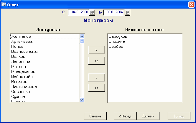

 автор: osmor   (25.12.2008 в 16:09)   личное сообщение
10 Кб.
можно.
<добавлено>
делал так, добавлял во все нужные таблицы поле "inRpt" - типа включать в отчет.
потом вызывал визард построенный по принципу
http://hiprog.com/index.php?option=com_content&task=view&id=251661553
в итого формировал строку запроса который выгонялся в excel
выглядело примерно так
 автор: osmor   (25.12.2008 в 16:31)   личное сообщение
12 Кб.
и так

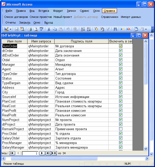

10 Кб.
И так

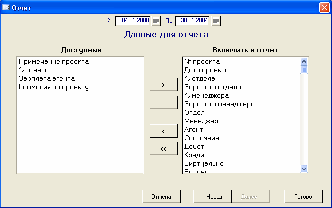

 автор: osmor   (25.12.2008 в 16:32)   личное сообщение
12 Кб.
и в самом конце набор полей которые должны попасть в отчет

 автор: osmor   (25.12.2008 в 16:44)   личное сообщение
34 Кб.
ну в твоем варианте просто все в одном окне, а у меня нужно кнопку "далее" жать. а суть такая же
если одна лишняя таблица определяющая русское обозначение для полей запроса см.аттач. ну и в каждой таблице есть поле логическое для выделения
