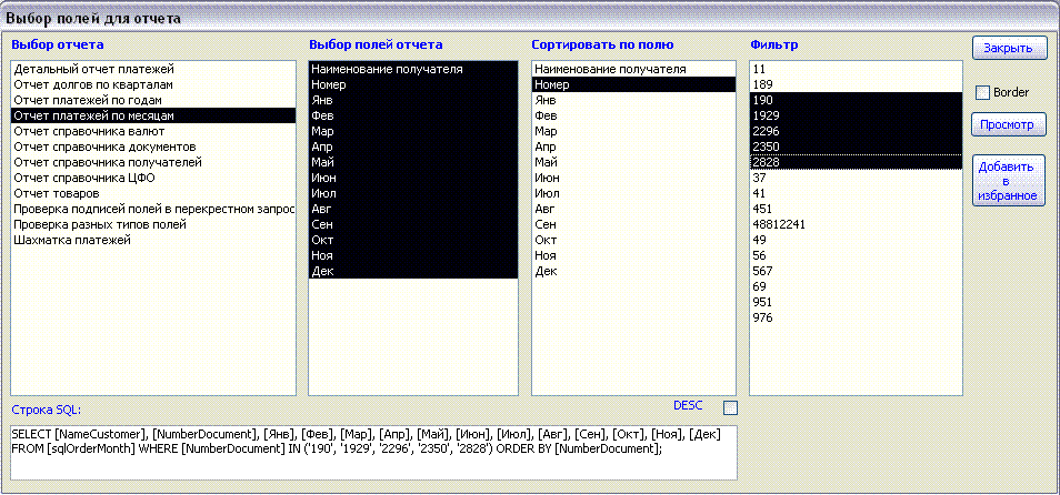

 автор: Lukas   (25.12.2008 в 16:15)   личное сообщение
30 Кб.
   to: час   (25.12.2008 в 16:12)
Нет смысла создавать заранее кучу запросов, их строки SQL надо формировать кодом динамически,
а затем назначать отчету SQL-строку в качестве источника строк.
Смотри прицеп

 автор: Lukas   (25.12.2008 в 16:02)   личное сообщение
   to: час   (25.12.2008 в 15:59)
Что-то смущает?

 автор: Lukas   (25.12.2008 в 13:59)   личное сообщение
   to: час   (25.12.2008 в 12:13)
Для меня первый вариант проще.
Плюс механизм сохранения выбранных вариантов, с возможностью быстрого повторного открытия.
1. По значениям флажков динамически формируем строку запроса для отчета.
2. Открываем отчет с этой строкой в качестве аргумента.
3. На событии Open отчета назначаем ему новый источник данных, двигаем / скрываем / устанавливаем свойства элементам управления отчета.
4. Делаем контекстное меню отчету, в котором есть пункт "Добавить в избранное", по которому сохраняем в табличке Nike(Title/Caption) отчета, имя отчета, его новый источник (OpenArgs), фильтр.
В дальнейшем имеем возможность открывать отчеты с предустановками. Вот.
