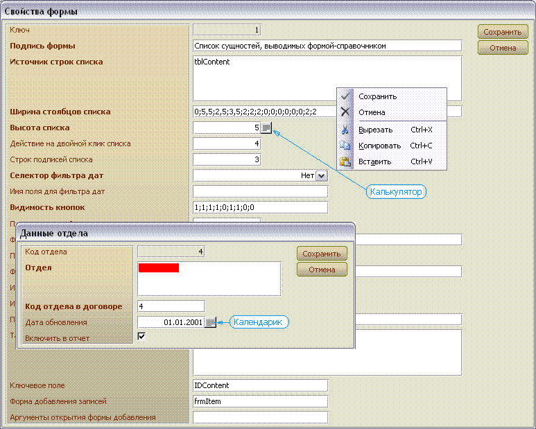

 автор: Lukas   (10.01.2009 в 01:27)   личное сообщение
43 Кб.
   to: Lukas   (10.01.2009 в 01:19)
Прицеп - gif со скрином формы-карточки.
Форма так-же динамично настраивается при загрузке, позволяет работать с сущностями до 20 текстовых полей, 5 комбобоксами и 5 флажками.
Для полей данных типа дата предусмотрены кнопки вызова формы-календарика.
Для полей денежных и дробных числовых типов данных - кнопки вызова формы-калькулятора.
Благодарю за внимание и комментарии.

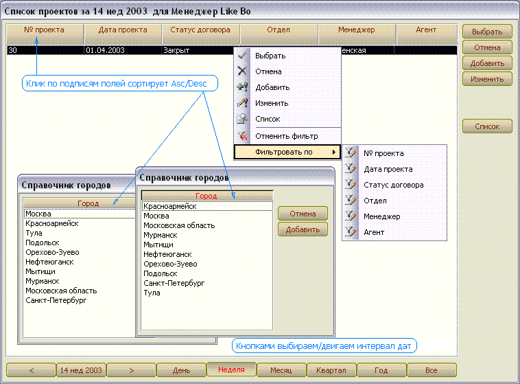

 автор: Lukas   (10.01.2009 в 01:19)   личное сообщение
48 Кб.
Попытался разработать универсальные (почти) формы для работы с небольшими справочниками "палубных" приложений.
Хотелось бы услышать мнения по поводу интерфейса и затеи в целом.
Прицеп - gif со скрином формы-списка.
Открываться может одновременно несколько экземпляров класса, объединенных в коллекцию.
Для каждого экземпляра создается временное контекстное меню в зависимости от выводимых полей.
Можно сортировать данные в списке кликом на подписи столбцов списка (Asc/Desc).
По каждому отображаемому полю можно применять фильтр (текстовые поля - Like *InputBox*, остальные =InputBox).
По одному из полей дат можно включить фильтр по интервалу и изменять его кнопками.
