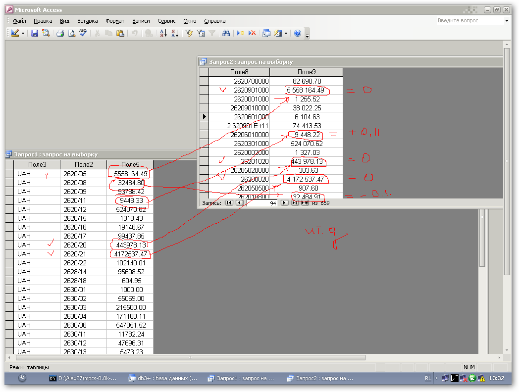

to: Seryoga204
(11.01.2009 в 13:42)
| | ИМХО нельзя, потому что нет одного связующего поля в таблицах
Во всяком случае на рисунке его не видно | |

to: Seryoga204
| | Вот | |
 68 Кб. |
to: Lukas
(11.01.2009 в 02:09)
| | Это подходит наверное если таблица имеет одинаковую структуру, а у меня вот какая (см.рис).
Можно сделать так чтобы в ручную прописать какая ячейка первой таблицы -сравнивалась бы с ячейкой второй таблицы? | |

| | Привет всем!!
Есть два отчета остатков по счетам, которые формируются разными бух.программами в виде файла *.txt. Как можно автоматизировать сверку остатков между этими двумя файлами. Отчеты имеют немного размытый характер, поэтому в акссесе отбираются еще по запросу, получается два запроса - каждый с двумя полями = номер счета и остаток. Еслиб можно было сделать сравнение остатков счетов по этим двум отчетам (например виде разницы "счет по первому отчету-счет по второму отчету =0 или расхождение") и чтобы это сохранялось в текстовый файл или выводилось на печать.Пожалуйста помогите мудрейшие из мудрейших  | |
