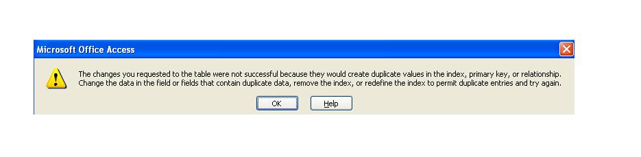

 автор: cja   (21.01.2009 в 10:59)   личное сообщение
23 Кб.
   to: Pasat   (20.01.2009 в 20:12)
Всем спасибо, ПОЛУЧИЛОСЬ! Есчо вопросик, КАК поменять ссистемное сообщение на своё???

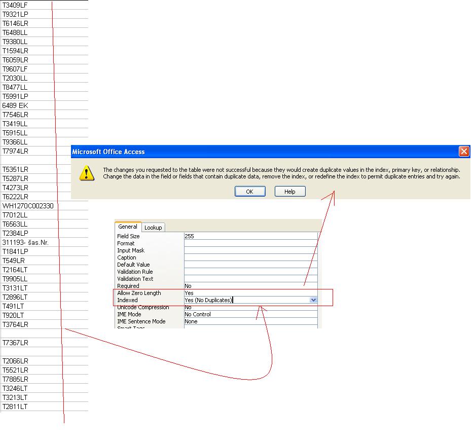

Похоже у вас в этом поле имеются повторяющиеся значения
Попробуйте их определить (запрс на повторяющиеся значения) и изменить на уникальные
ИМХО в конструкторе таблицы, у вас всё установлено правильно
 автор: cja   (20.01.2009 в 18:41)   личное сообщение
85 Кб.

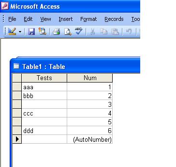

 автор: cja   (20.01.2009 в 16:23)   личное сообщение
19 Кб.
Привет ВСЕМ!
Такая ситуация - есть таблица,в ней колона в которой данные не повторяються,за исключением пустых полей, которые могут в колоне присутствовать. Как сделать проверку на ввод данных в эту колону???Помогите пожалуйсто решить такую ситуацию!!!
