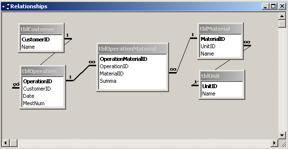

 автор: sapog6olotnij   (13.02.2009 в 12:07)   личное сообщение
   to: Дрюня   (13.02.2009 в 12:02)
О, то есть смотрим в будущее?
учел, такое действительно высоковероятно. теперь попробую понаполнять и посмотреть с запросами.
p/s наполнил, накидал простой запрос и понял теперь почему вы все время про места спрашивали, если не заполнять таблицу измерений то получается путаница, потому что в запросе выдаётся подсчет MestNum для каждого материала, несмотря на то что материалы то были отправлены одним и тем же местом.
 автор: Дрюня   (13.02.2009 в 12:02)   личное сообщение
   to: sapog6olotnij   (13.02.2009 в 11:44)
это таблица единиц измерения.
например, Вам может в дальнейшем понадобиться вести учет в ящиках, мешках бутылках, которые не взвешиваются.
начальство можно пока и не слушать
через месяц оно подойдет и скажет - отличную программу ты написал, молодец !
только вот сколько мы Васе Пупкину в прошлом месяце сала отравили в килограммах ?
а ХЗ товарищ начальник ?
так что я бы не поленился и вел учет как положено - в единицах учета товара
 автор: sapog6olotnij   (13.02.2009 в 12:01)   личное сообщение
Засада, не могу обьединить tblOperation(OperationID) и tblOperationMaterial(OperationID)
пишет: не удаётся создать отношение с обеспечением целостности данных :-(
P/C надо было вычестить таблицу Операций ... Все соединил
 автор: sapog6olotnij   (13.02.2009 в 11:44)   личное сообщение
   to: Дрюня   (13.02.2009 в 11:22)
Благодарю.
Вопрос tblUnit какие данные отображает?
Про учёт мест: база узконаправлена, увы, а условия задачи не совсем оптимальны, потому что конечно лучше ввести единицу измерения и учитывать конкретно её, но тут получается что несколько материалов скидывается в одну коробку/мешок/ящик и руководству не важно во что это сложено - важно только сколько мест с материалами отправлено туда то или туда то, и и соответственно каких материалов. Я наверно не очень хорошо это обьясняю.
Сейчас попробую применить данную схему, уточните только по tblUnit пожалуйста
 автор: Дрюня   (13.02.2009 в 11:22)   личное сообщение
13 Кб.
   to: sapog6olotnij   (13.02.2009 в 10:30)
примерное решение прилагаю (на скорую руку)
(правда мне так и не понятно - зачем вести учет мест, тем более таким образом?)
