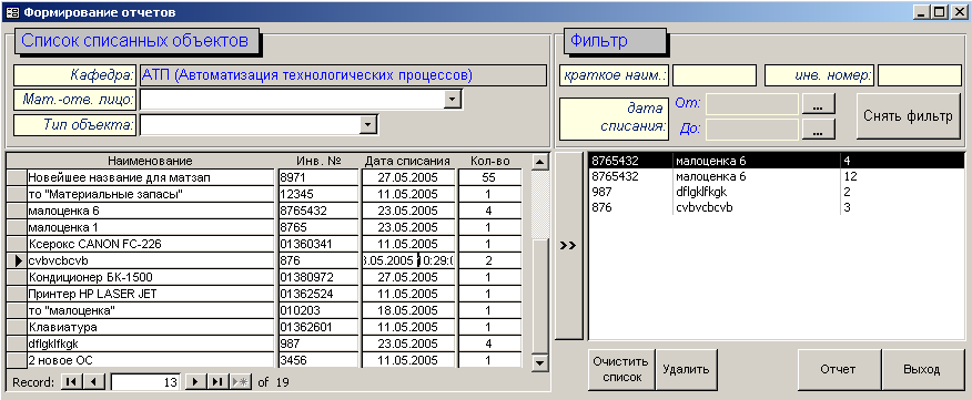

25 Кб.
   to: час   (17.02.2009 в 15:43)
может поможет родить идею
