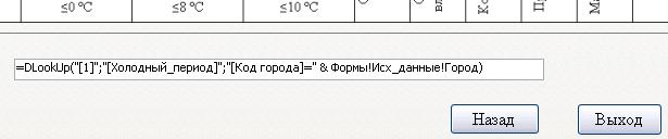

| | Запрос то тут и правда ни к чему:
=DLookUp("[1]";"[Холодный_период]";"[Код города]=" & [Формы]![Исх_данные]![Город])
| | Всё извиняюсь, вставил новое поле и всё получилось... Спасибо Вам большое ребята!!! | |

| | ИМХО, здесь вам не нужен запрос.
=DLookup("[1]"; "[Холодный период]"; "[Код города]=" & NZ([Город]; 0))
Этого достаточно, если всё происходит в форме "Исх_данные", [Код города] - числовое и поле (поле со списком?) "[Город]" возвращает число. | |
| | Не совсем так:
вначале в форме "исх_данные" три поля со списком, где поочередно выбираются страна, область и город... потом кнопкой "далее" попадаем в другую форму "Вывод", где и нужно вывести значение запросх1 в поле...
код города числовое поле...
з.ы. попробовал создать список вместо поле (с источником строк запросх1). выводит нормально... | |
| | =DLookup("[1]"; "[Холодный период]"; "[Код города]=" & NZ(Forms![исх_данные]![Город]; 0))
Форма "исх_данные" должна быть открыта. | |
| | теперь он вместо #Имя? пишет #Ошибка  | |
