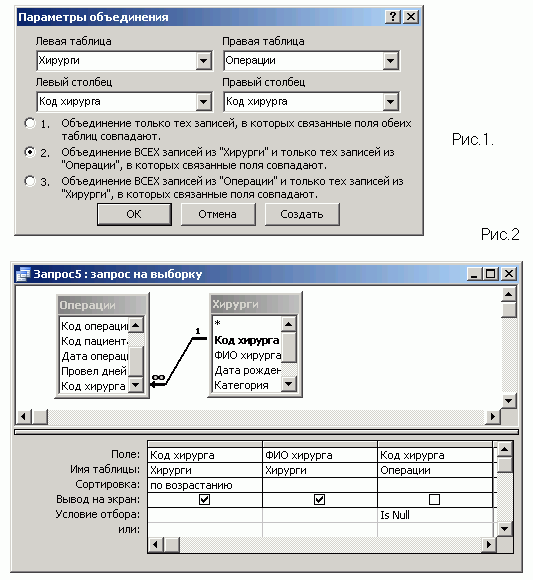

В базе данных две таблицы (они связаны по полю Код хирурга)
Хирурги
|Код хирурга|ФИО|телефон|
Операции
|Номер операции|Дата операции|Название операции|Код хирурга|
Сначала нужно было найти какие хирурги не делали операций ВООБЩЕ,
я изменил связь таблицы рис.1. и составил запрос рис.2
А потом нужно было найти, какие хирурги не проводили операции ИМЕННО В ЭТОМ МЕСЯЦЕ. Как это сделать?

 автор: ars_bs   (05.04.2009 в 06:15)   личное сообщение
создай дополнительный запрос по выборке даты а на его основе сделай запрос записи без подчиненых

 автор: Denis V.   (05.04.2009 в 20:25)   личное сообщение
Думается план такой: выбрать тех хирургов по коду, который не встречается (NOT IN) в выборке из второй таблицы с датой операции, соответствующей интересующему месяцу. Касательно выборки из второй таблицы кодов хирургов, проводивших операцию в заданном месяце: выборку делать с ключевым словом DISTINCT, соответствие даты текущему месяцу можно определить в выражении WHERE [поле даты] BETWEEN [первый день интересующего месяца] AND [последний день интересующего месяца].
Если есть непонятные ключевые слова, смотрите справку. Как получить даты начала и конца месяца ищите по форуму. Удачи!

 автор: alecks_lp   (05.04.2009 в 21:21)   личное сообщение
попробуйте вложенный запрос, например
SELECT хирурги.код_хирурга, хирурги.ФИО
FROM хирурги
WHERE хирурги.код_хирурга Not In(SELECT операции.код_хирурга FROM операции
WHERE (((операции.дата_операции)>=#3/1/2009# And (операции.дата_операции)<#4/1/2009#)));
