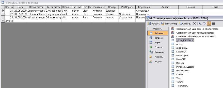

 автор: darik   (05.06.2009 в 10:30)   личное сообщение
38 Кб.
Спасибо за отклик! Попробовал разделить базу - правда ничего из этого не получилось. Подскажите может есть человек, который сможет разработать БД для работы макс 5 человек (об оплате договоримся) - просто своей профильной работы валом.
Суть базы - есть пополняющийся реестр сообщений СМИ - для заполнения необходимо 2 оператора. Есть ряд справочников - (статических) таких как тип СМИ интернет/печатные/ТВ, а также пополняемых название СМИ. Эту работу тоже выполняют эти люди. Проставление набора характристик из справочников (тональность, тематика и т.д.) - 1 человек. 1 человек - формирование отчетности.
Прикрепил картинку - реестр и таблицы-справочники.
Заранее спасибо
