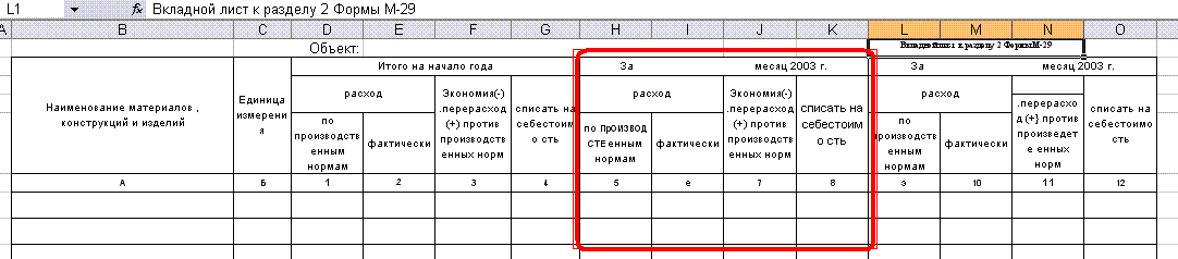

есть оч. отвратная форма по учету материалов - М29 называется,мы от нее отказались, но вот внедряюсь на другом предприятии - условие - навличие М29. В зависимости от количества списываемых мат-ов отчет получается по горизонтали разный ( и оч. большой!, т.к не могу разместить динамически много столбцов (56 см и все!), то приходится делать отчет на страницу, а количество отчетов - сколько страниц по горизонтали! Наворотов получилось много! А т.к количество отчетов может быть разное (то больше, то ментьще), то их надо удалить, чтобы лишний не остался.Еще придумать надо с отправкой на печать...

и все равно - может быть в какой-то месяц - 20 столбцов, в другой - 50 или 100. Может, конечно, можно придумать и другой подход, но у меня пока не придумался. Да и заголовки столбцов - наименование материала, цена и ед. изм.,а в столбицах - количество по плану и по факту. У меня в твблицах все хранится, конечно, по записям, так что пришлось еще и таблицу динамически создавать, и все там "поворачивать". Вообще, интересно получилось, кое-еакие решения мне даже нравятся. Хотя допускаю, что изобретаю велосипед

 автор: Lukas   (10.06.2009 в 00:10)   личное сообщение
12 Кб.
Ну, посчитать количество столбцов в таблице несложно.
Я так понимаю, там есть повторяющиеся группы из 4 столбцов? (если конечно, я на то смотрю)
 автор: TOM   (10.06.2009 в 00:16)   личное сообщение
Да, только не 4,а 2 . Конечно, еол-во столбцов посчитать можно, и количество страниц тоже, но кол-вл разное каждый раз

У меня такое подозрение (возможно ошибочное), что вывод в Excel (не отчета, а данных) тут был бы очень кстати.
 автор: TOM   (10.06.2009 в 07:41)   личное сообщение
вообще-то да, но хочется его все же сделать! Там с шапочкой еще заморочки были, а в excel много будкт ручной работы, или писать еще и там примочку
