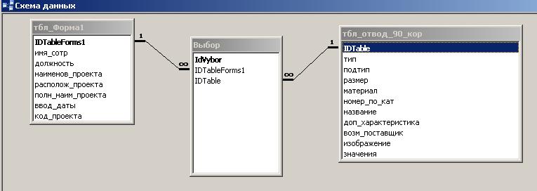

27 Кб.
   to: Гоблин   (28.06.2009 в 23:04)
Я не нашел ни одной таблицы в которых бы сохранялись данные.....у Вас большая куча справочников и все ................
нужно обнотипные таблицы объединить в одну .....тем более как я понимаю заполняться они будут не столь динамично.........
создать таблицу выбора и увязать ее с таблицей Форма1 в соотношении много к одному (соответственно)
по идее вы должны открыть форму заполнить номер проекта (ну там еще руководитель где находится полное наименование)........а в подформе основанной на таблице выбор (связанной с основной формой чего у вас нет) накидать список ваших деталей........ и храниться этот список будет в таблице выбора ......(а вот этой таблицы у Вас нет)
И все ..........теперь когда зайдете на нужный проект вы автоматом получите весь список набранных деталей.......(смотри аттач)
отчет нужно формировать на основании запроса к таблице выбора.......

Так посмотрел Вашу базу. Сразу замечание, что у Вас таблиц-то много, но все они одинаковые по структуре, следовательно это должна быть одна таблица! Просто нужно будет добавить ещё одно поле, по которому Вы будете отличать записи, скорее всего это будет внешний ключ к ещё одной таблице. Итого три таблицы! Это пока при быстром взляде на схемы данных. О! У Вас даже есть такая таблица, т.е. не надо добавлять. Она называется [тбл-виды].
И ещё Вам вот точно не стоит заморачиваться над размером! Ваша база весит 61,5 Мбайт. А если её один раз сжать и восстановить, то в десять раз меньше ;-)
В общем, Вам надо серьёзно проработать структуру данных для начала, а всё остальное потом.
