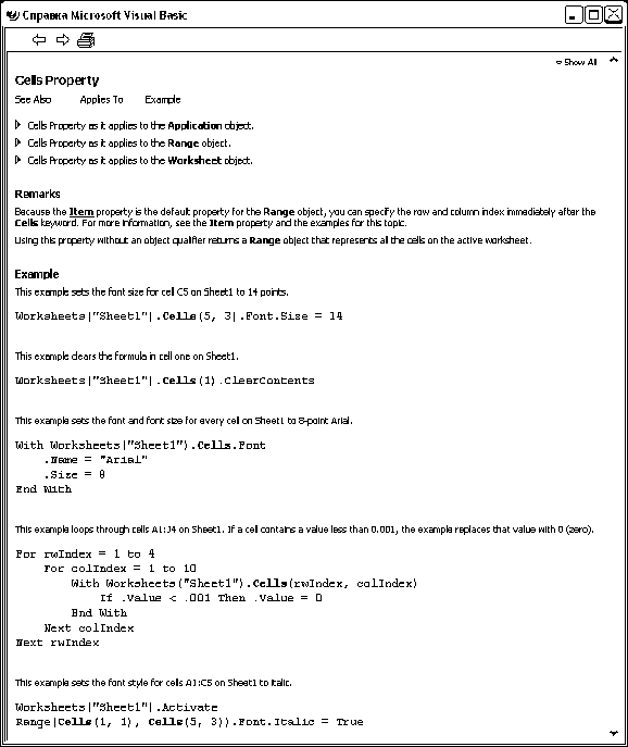

не смог найти что такое - Cells объясните пожалуйста
 автор: Lukas   (01.07.2009 в 19:04)   личное сообщение
Так в Excel-е в VBA редакторе или окне отладки набираем Cells, выделяем и жмем F1. Справка расскажет, правда на аглицком языке.

В српавке нет Cells
 автор: Lukas   (06.07.2009 в 17:22)   личное сообщение
51 Кб.
Видимо, не установлена справка по VBA в компонентах Office.
У меня есть:
