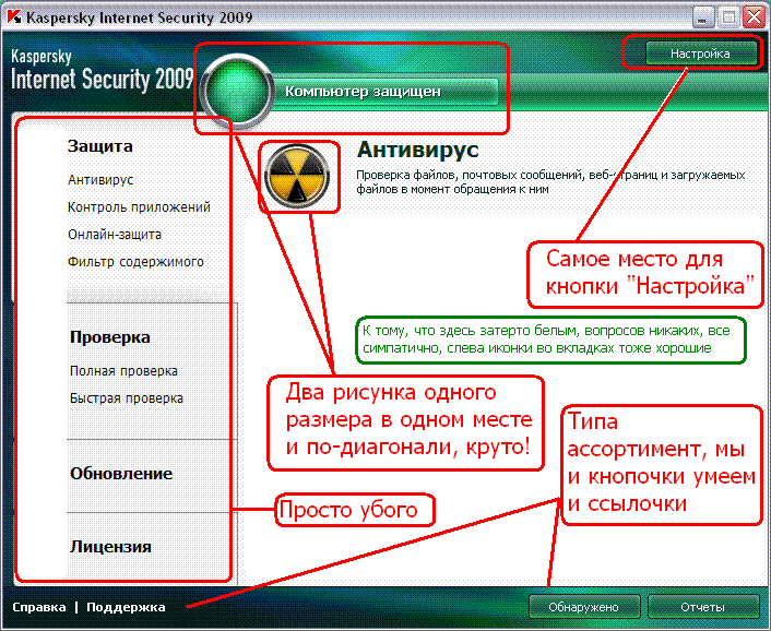

 автор: Lukas   (07.07.2009 в 17:26)   личное сообщение
52 Кб.
Если нарисует так, как в прицепе, одень ему шахматную доску на голову!
