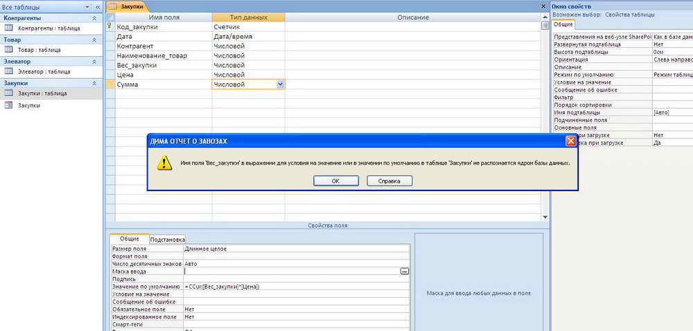

Скажите пожалуйста если в таблице, например, есть поле количество и цена, как сделать так чтобы поле сумма считалось автоматом???
пожалуйста посмотрите на прикрепленную картинку
 автор: Анатолий (Киев)   (09.07.2009 в 13:38)   личное сообщение
В конструкторе запроса добавляете поле Сумма: [количество]*[цена]
Или в форме/отчете создаете поле с выражением =[количество]*[цена]
