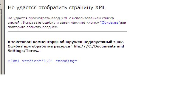

 автор: Мишок   (29.07.2009 в 16:59)   личное сообщение
23 Кб.
   to: osmor   (29.07.2009 в 16:23)
Извините! не то прикрепил

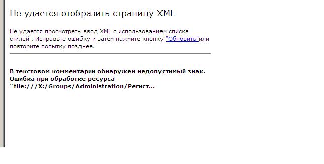

 автор: Мишок   (29.07.2009 в 16:56)   личное сообщение
23 Кб.
в пикрепленном что он говорит.
надо внимательнее просмотреть все, что - то я притомился наверное
 автор: osmor   (29.07.2009 в 16:23)   личное сообщение
   to: Мишок   (29.07.2009 в 16:08)
А что говорит IE? проверьте правильность XML, может где теги незакрыты
