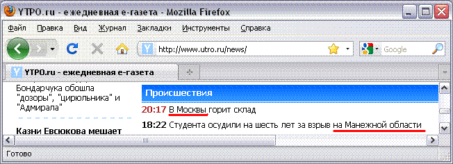

20 Кб.
Off, про правописание. Вот пример правописания "профессионалов":
 автор: kot_k_k   (28.08.2009 в 09:25)   личное сообщение
Ты не понял:
- Это новости про город Москвы (ударение на О), который в Манежной области, государство Рашша (ударение на ШШ), материк Азиопа (без ударения), планета Граунд.
