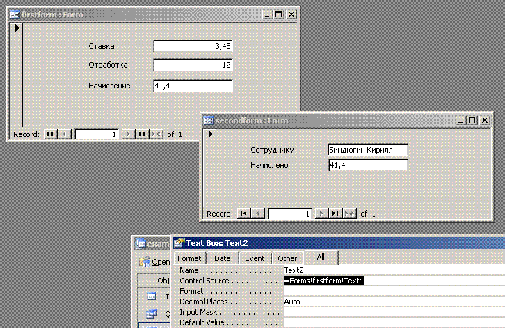

| | если при этом сама форма с этим полем будет открыта, то да - можно просто в другой форме сослаться на этот контрол на этой форме. (см аттач)
если форма с вычисляемым полем не будет открыта то к этому контролу нельзя будет обратиться - придется создавать такое-же поле в других формах
это не сложно | |

| | Один из вариантов
пока Ваша форма открыта значениями в текущей записи (в том числе и расчитываемых полях) может может воспользоваться любая открытая форма или запрос | |
| | Ещё один вопрос. Есть форма. По столбцу "сумма" считается "итого" в свободно добавляемом поле. Можно ли как-то значение этой суммы переносить в другие формы? | |
