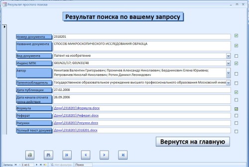

 48 Кб. |
to: MMxMM
(28.09.2009 в 10:36)
| | На входе есть таблица. из 12 "текстовых"(не суть) полей. Есть форма. В ней можно поискать по 3м полям...
Суть в том что результат поиска выводится в форму. в ней соответственно 12 полей. Но моей научнице стоко не нада) Ей нада что бы отчет формировался исключительно по её сиюминутному настроению... сегодня из первых 3х, завтра из 1го, 4го и 10го и тд.... | |
