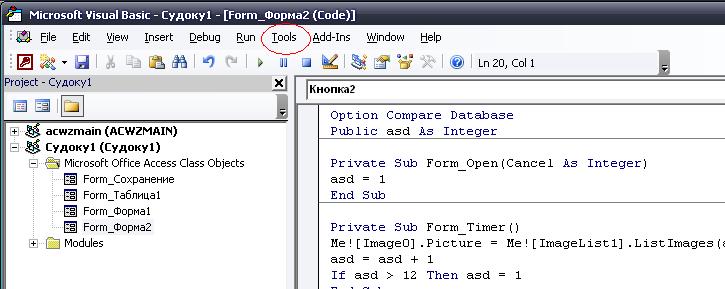

 автор: snipe   (15.10.2009 в 00:19)   личное сообщение
   to: Гоблин   (15.10.2009 в 00:11)
Это редактор VBA

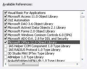

 автор: snipe   (14.10.2009 в 23:45)   личное сообщение
46 Кб.
   to: Гоблин   (14.10.2009 в 23:42)
вот

 автор: snipe   (14.10.2009 в 23:36)   личное сообщение
   to: snipe   (14.10.2009 в 23:32)
В редакторе VBA наверху в строке где файл правка и т.д найди Tools далее References потом в списке найди microsoft office12 и чета там еще написано поставь галку и пробуй

 автор: snipe   (14.10.2009 в 22:45)   личное сообщение
   to: Гоблин   (14.10.2009 в 22:25)
библиотека подключена?
MS Office 12

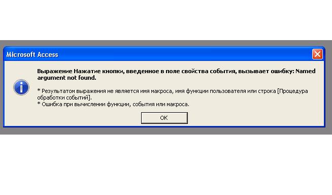

 автор: Гоблин   (14.10.2009 в 22:25)   личное сообщение
26 Кб.
   to: snipe   (14.10.2009 в 22:07)
В этом случае дает это.
В процессе написания VBA сам предлагает написание. Да и по книге так. И все же чего-то и там и там не так.
