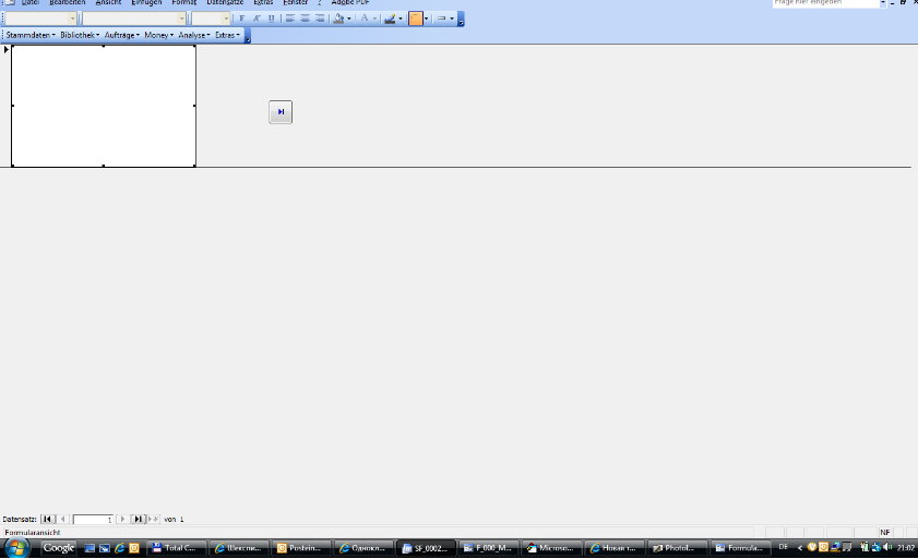

 автор: ial52   (22.10.2009 в 12:11)   личное сообщение
   to: osmor   (22.10.2009 в 11:37)
Спасибо, Олег! Получилось.
Но это все, думаю, полумеры, а в чем-же проблема?
 автор: osmor   (22.10.2009 в 11:37)   личное сообщение
   to: ial52   (22.10.2009 в 10:38)
попробуйте поставить интервал таймера 1000
и на событие таймер написать что-то вроде
me.TimerInterval = 0
me.repaint ' или me.refresh или me!ИмяКонтролаДиаграммы.refresh

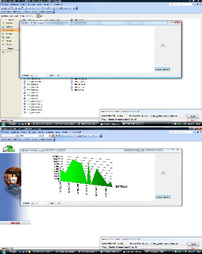

 автор: ial52   (22.10.2009 в 10:38)   личное сообщение
49 Кб.
   to: osmor   (22.10.2009 в 08:58)
Добрый день, Олег!
Все просто-мастерю обычную форму-диаграмму с осями деньги, дата. открываю и ничего не вижу. Но стоит только, скажем, "наступить" мышкой на OLE-объект или уйти через навигацию внизу к последней (несуществующей) записи, как тут-же появляется изображение.
Пытаюсь решить эту проблему программно, иммитируя движение к последней записи-не реагирует. Активируется только при физическом, реальном действии.
Ничего не понимаю и сталкиваюсь с этим в первый раз.
 автор: osmor   (22.10.2009 в 08:58)   личное сообщение
   to: ial52   (21.10.2009 в 23:05)
подробнее про "делаю диаграмму"
 автор: ial52   (21.10.2009 в 23:05)   личное сообщение
33 Кб.
Всем привет!
интересная проблема:
делаю диаграмму, но она не высвечивается-в форме пустое поле. Однако, если навигирую принудительно мышкой до последней записи-сразу появляется. Симулировать нажатие не удается-АКССЕСС просто бастует.
Кто может подсказать?
заранее спасибо
