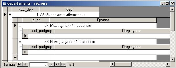

 автор: snipe   (28.10.2009 в 17:04)   личное сообщение
   to: deutin   (28.10.2009 в 15:58)
Нормально работает.....
просто значений нет
попробуйте для интереса через таблицы двигаться
открываете таблицу deportaments кликаете по квадратику с плюсиком в нужной строчке
и так далее - сами увидите где есть инфа а где нет
