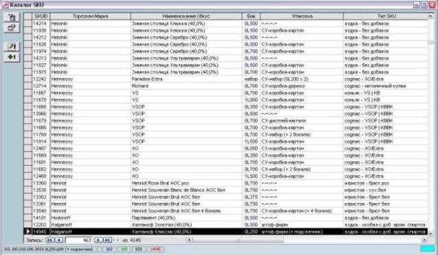

 автор: shaucha   (03.11.2009 в 10:50)   личное сообщение
49 Кб.
   to: Анатолий (Киев)   (02.11.2009 в 19:21)
Попробовал.
Не очень идеально получается - редактируемая запись становится последней на экране подчиненной формы.
Это не ужос-ужос, но все же. ) Так и должно быть?

 автор: shaucha   (02.11.2009 в 14:36)   личное сообщение
Подчиненная табличная форма отображает некий набор данных.
На основной форме есть кнопка вызова формы для редактирования выбранной записи из подчиненной.
После редактирования обновляю подчиненную форму и хочу перейти на отредактированную запись (через SelTop). Это получается, но запись "теряется" (подчиненная форма при обновлении приобретает стандартый вид и запись переходит на другую страницу подчиненной формы), хотя выбрана именно она.
Как быть? Как не "терять" запись?
