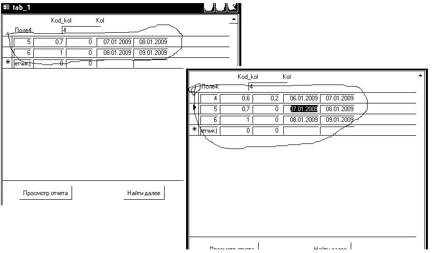

 автор: kot_k_k   (06.11.2009 в 11:03)   личное сообщение
45 Кб.
форма на основании таблы - в табле N строк, на экран выводится какоето J кол-во строк (10-20 от размера формы), мы двигаесмя по форме вверх-низ, так как создать грубо говоря Me.Recordsetclone - который содержит только те строки которые входят в J .

 автор: kot_k_k   (06.11.2009 в 16:05)   личное сообщение
По пробую по другому
пример:
на форме запись получила фокус, которая 3-я по счету (видимая), как узнать ее положение на форме в данный момент? или как от Акса получить эту цифру 3?

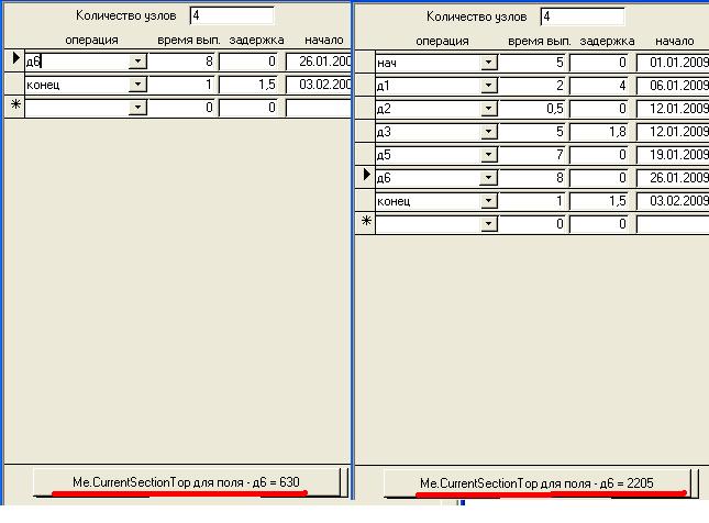

 автор: kot_k_k   (06.11.2009 в 16:57)   личное сообщение
46 Кб.
Уря, нашел!!!
сам когда-то лепил
Me.CurrentSectionTop - вот он северный олень!!!!!

 автор: kot_k_k   (06.11.2009 в 17:22)   личное сообщение
в даном случае
me.CurrentSectionTop / 315 (толщина строки) - 1
дает номер позиции в видимом диапазоне, что позволяет получить весь видимый диапазон и для него составить график.

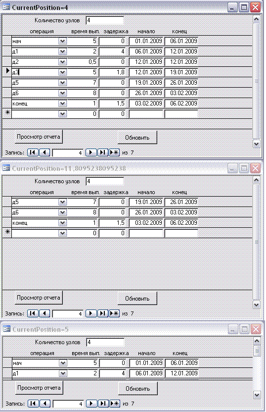

43 Кб.
По таймеру (1 сек), записываю результат вычисления в Caption формы,
сам кручу вертикальный скролинг и изменяю размер формы.
Текущая запись одна и та-же.
Некоторые рез-ты в скрине:
