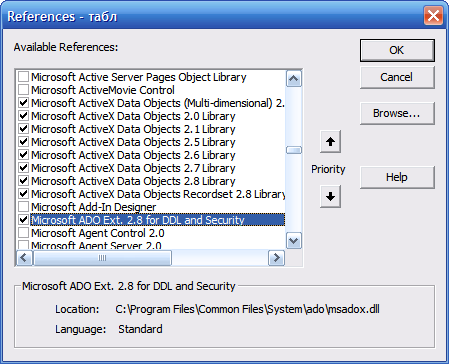

 автор: ShadowOfSun   (13.11.2009 в 22:59)   личное сообщение
17 Кб.
   to: Волшебник   (13.11.2009 в 22:34)
Мне хватило самой нижней 2,8

 автор: ShadowOfSun   (13.11.2009 в 22:15)   личное сообщение
   to: Волшебник   (13.11.2009 в 22:04)
попробуй этот код (подключи библиотеку ADO)
   Dim cnn As ADODB.Connection
   Dim rstDictionary As ADODB.Recordset
   Dim cat As ADOX.Catalog
   Dim tbl As ADOX.Table
   Dim col As ADOX.Column
   Set cnn = New ADODB.Connection
   Set cnn = CurrentProject.Connection
   Set cat = New ADOX.Catalog
   Set cat.ActiveConnection = CurrentProject.Connection
   For Each tbl In cat.Tables
      For Each col In tbl.Columns
         Debug.Print "++++++++++++++++++++++"
         Debug.Print tbl.Name
         Debug.Print "----------------------"
         Debug.Print col.Name
         Debug.Print col.Type
      Next col
   Next tbl
 автор: Волшебник   (13.11.2009 в 22:04)   личное сообщение
