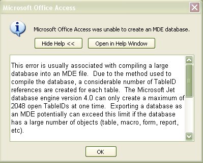

 автор: user12345   (15.11.2009 в 19:16)   личное сообщение
   to: osmor   (15.11.2009 в 18:19)
Формат БД access 2003. С работой программы все в порядке по крайней мере за год в установленных 4-х местах проблем не обнаружилось. База содержит много форм и запросов, не мало и кода на vb. Таблицы в нем все перелинкованы из других баз тоже на access.
 автор: osmor   (15.11.2009 в 18:19)   личное сообщение
   to: user12345   (15.11.2009 в 16:43)
"база сделана на access 2003"
какой формат БД? В 2003 по умолчанию может создается в формате 2000
Компиляция проекта проходит без ошибок?
 автор: user12345   (15.11.2009 в 16:43)   личное сообщение
   to: ДрЮня   (15.11.2009 в 00:01)
база сделана на access 2003, размер файл 16 мегабайт, таблиц в нем 300
 автор: ДрЮня   (15.11.2009 в 00:01)   личное сообщение
   to: user12345   (14.11.2009 в 22:09)
а что, действительно в БД большое количество таблиц ?
какой размер БД ?
обычно хватает добиться того, чтобы VBA проект компилировался без ошибок.
нужно еще проверить версии аксеса: в какой версии сделана БД и в какой делается попытка скомпилировать БД
 автор: user12345   (14.11.2009 в 22:09)   личное сообщение
43 Кб.
Не как не получаетсья создать файл mde. При конвертирование mdb файла access выдает ошибку (прикреплено).
Может кто знает другого средства (или утилиту или т.д.) с помощю которога можно обойти эту ошибку.
Заранее спасибо!!!
