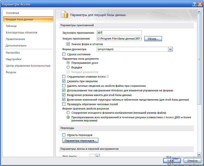

 автор: Волшебник   (21.11.2009 в 21:26)   личное сообщение
38 Кб.
А без кода так.... Заходишь в Параметры акес(круглая кнопка) - текущая база и ставишь галку по картинке
 автор: GODACH   (23.11.2009 в 13:37)   личное сообщение
Шутник :), ручками можно все сделать, но меня как и многих интересует короткий код, , для зжатия текущей базы, на данном форуме, такие вопросы подымались, у меня даже один код заработал, очень длинный, но он сжимал удаленную базу, а не текущую...
