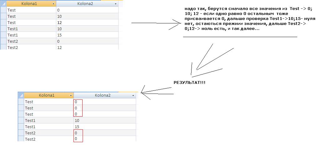

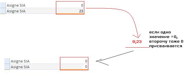

 автор: kot_k_k   (27.11.2009 в 11:38)   личное сообщение
   to: kot_k_k   (27.11.2009 в 11:25)
вариант № 2 - находим первое значение нужного названия и по нему выставляем все остальные.
strsql="select * from tabla where name=" & Текущее & "Order by Поле_Индекс_Нужный_Нам"
set rs=dbs.openrecordset (strsql)
if rs.eof=false then dbs.execute ("update tabla set kol=" & rs!kol & " where name=" & Текущее)
но ответь зачем такое действо, не проще удалить все если мы меняем значение которое хранили до этого долго и бережно
Упс уже увидел новый рис. - так это вариант № 1. только с циклом по переборке уникальных значений для поля название - для ускорения процесса
 автор: cja   (27.11.2009 в 11:35)   личное сообщение
40 Кб.
 автор: kot_k_k   (27.11.2009 в 11:25)   личное сообщение
   to: cja   (27.11.2009 в 11:16)
вопрос а какая из строк "правильная"?
вариант № 1 - обнулить ВСЕ строчки с таким названием если есть одна нулевая?
strsql="select * from tabla where kol=0 and name=" & Текущее
if rs.eof=false then dbs.execute ("update tabla set kol=0 where name=" & Текущее)
 автор: cja   (27.11.2009 в 11:16)   личное сообщение
15 Кб.
Добрый день! Подскажите пожалуйста каким образом в таблице присвоить одной строчке значение другой с условием. См. .jpg
