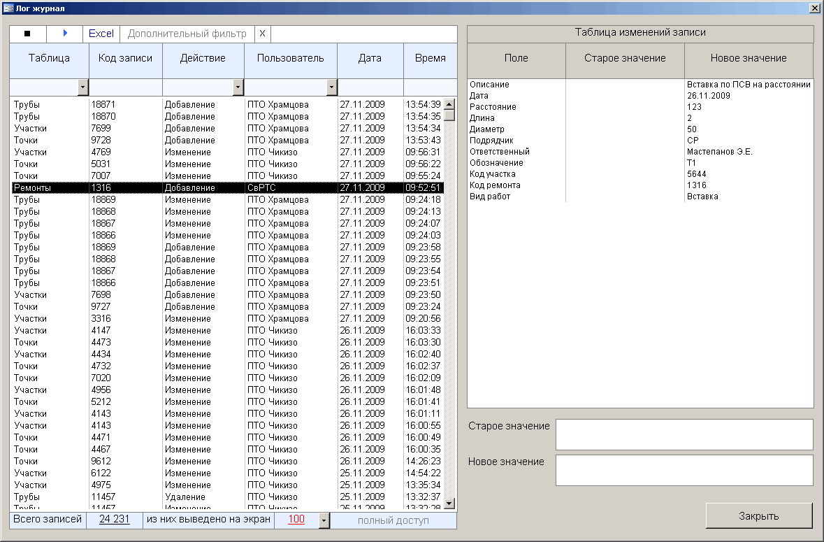

to: GODACH
(27.11.2009 в 16:42)
| | В случае с mdb делал так:
изменения отслеживал в событиях: Form_AfterInsert; Form_BeforeInsert; Form_BeforeUpdate; Form_AfterUpdate
далее долго и нудно писал (до класса руки так и не дошли)
в итоге получил результат: см. аттач | |
