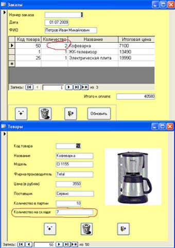

to: Алина
(13.12.2009 в 03:41)
| | Спец. контрол не знаю что имеется в виду, Осмор врать не будет, но я не смог этот DlookUp присобачить, а потому что-то такое сварганил.
PS Правда этот DlookUp собачил для другого типа
Filtr=Forms!Заказы![подчиненная форма Набор заказа].form!КодТовара
DlookUp("Количество","Набор заказа",filtr)
Это для определения количества заказанного и вставки в запрос на обновление, что бы корректировал количество на складе. Но это другая история.  | |
to: Алина
(12.12.2009 в 11:48)
| | Используйте DlookUp - позволяет получить данные из поля другой таблицы по условию. | |
to: Дрюня
(12.12.2009 в 13:16)
| | А можно поподробней про "спец. контрол"? :) заранее спасибо! | |
to: Алина
| | либо проверять введенное значение после потери контролом фокусе IsNumeric()
либо использовать спец. контрол - есть в аксесе | |

| | Здравствуйте! Подскажите, пожалуйста, как сделать так, чтобы в моей форме "Заказы" в поле "Количество" можно было вводить только число <= "Количества на складе" из другой формы "Товары"? | |
