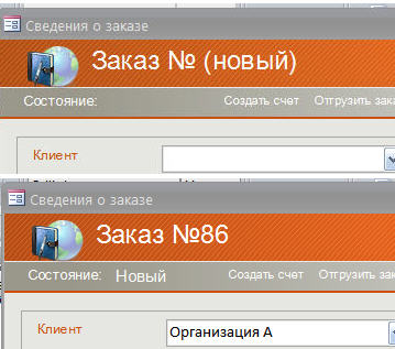

 автор: Волшебник   (16.12.2009 в 21:22)   личное сообщение
30 Кб.
   to: andry   (16.12.2009 в 20:49)
Там же написано пока клиента не выберешь, будет - Заказ №(новый)
=Replace("Заказ №|";"|";Nz([ИД заказа];" (новый)"))
Чем тебе не номер заказа -->

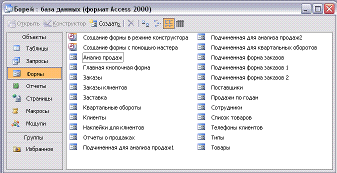

 автор: Lukas   (14.12.2009 в 22:00)   личное сообщение
21 Кб.
   to: andry   (14.12.2009 в 21:02)
У меня другой "Борей" что-ли?
Что-то формы "Сведения о заказе" никак не найду.
А, въехал, там 2007, а у меня 2000. Сори.
