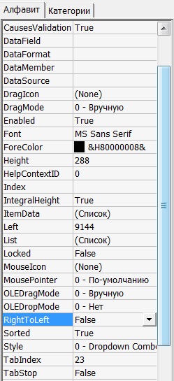

 автор: час   (17.01.2010 в 21:41)   личное сообщение
66 Кб.
   to: Denis V.   (17.01.2010 в 21:34)
Да ты прав в Access проще - можнj ваще конструктором создать и подправить ...
А тут даже ширину колонок негде указать........

 автор: час   (17.01.2010 в 16:04)   личное сообщение
    Do While Not rst.EOF                  ' заполняем наименованиями список
        Me!Combo_DROUP.AddItem rst("GROUP_NAME")    '    наименование группы
        Me!Combo_DROUP.AddItem rst("ID_GROUP")           '  номер группы
        rst.MoveNext
    Loop
А как в две колонки(в два столбца) заполнялось что бы???
если бы был метод .AddListItem
