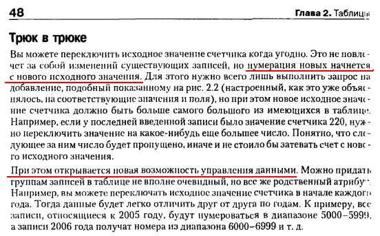

to: osmor
(24.02.2010 в 14:55)
вообще книжка оставляет весьма странное впечатление :))) => | |

to: Explorer
(24.02.2010 в 13:44)
| | советчики блин!
они нарушают основной принцип
"счетчик только для уникальности!!!" | |

to: Explorer
| | Последний абзац какой-то "детский".
И они называют это трюком? Ужасть! | |
