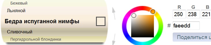

Может кому сгодиться - цвет подбирать и значения RGB сдирать .
http://yandex.ru/yandsearch?text=rgb%20%D1%86%D0%B2%D0%B5%D1%82%D0%B0&lr=194#down
 автор: час   (28.02.2010 в 14:28)   личное сообщение
Но у меня в VB6 почемута диаметрально противоположно фсё окрашивается взял цвет примерно как на Hiprog
ffe5b4 а результат голубой цвет формы - смешно
а вот RGB - нормально работает...

 автор: snipe   (01.03.2010 в 11:53)   личное сообщение
может так
CLng("&Hffe5b4")
 автор: час   (01.03.2010 в 12:10)   личное сообщение
Может!!!
Там в шестнадцатиришном формате вроде бы надо значение подавать или текстовой эквивалентной строкою.....
 автор: snipe   (01.03.2010 в 12:25)   личное сообщение
чета сижу репу чешу над твоим вопросом
если сделать так CLng("&Hffe5b4") то получается голубой хотя на том сайте тот цвет который нужен
а если CLng("&Hb4e5ff") то цвет который нужен а на том сайте он голубой
число hex состоит из 6 разрядов если разбить на три группы по два разряда и первую и последнюю группу поменять местами то получается то что тебе нужно
пример (имеем ffe5b4 - группируем ff e5 b4 - меняем местами b4 e5 ff - результат b4e5ff)

ТЫ ПРАВ , ОДНАКО!!!
А я не обратил внимания - там действительно чётко видно, как меняются местами эти крайние пары - на сайте яндекса......

Докопался почему так
в vb цвет считается по формуле
=red+(green*256)+(blue*65536)
при сложении получится что blue станет старшим разрядом а red младшим(т.е. если записать в hex то поимеем red+(green*100)+(blue*10000) поскольку цвет записывается в hex от 00 до ff то получим в hex два символа blue два символа green два символа red)
и как я понял на том сайте HEX дано для HTML (а там построение цвета по другому - два символа red два символа green два символа blue)
