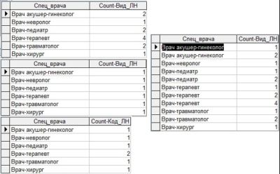

тема: Проблема с объединением запроса через Union Access 2003

Хо Ничего се!! Спасибо огромное!!!! Помогло)))))) Я даж о таком не знал))

UNION ALL?
 автор: ilich   (11.03.2010 в 14:45)   личное сообщение
23 Кб.
Через Union получается так (файл прикрепил)
одинаковые значения записываются как одно((( подскажите? как сделать так, чтобы всё выводились...
